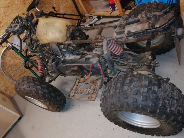

De donor quad is een aeon cobra 110cc 2t
Ik heb het quadje bewust heel klein gekozen.
Om het Vlot op wandelpaden en sporen te kunnen gebruiken. En omdat het past in mijn Werkplaats je.

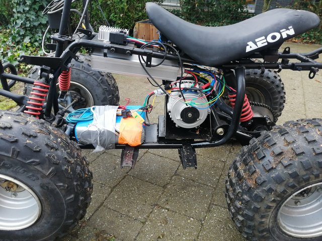

Volgens plan komt er een 18kw motor in. En zou ik er een batterij in zetten die 2-3u mee kan.

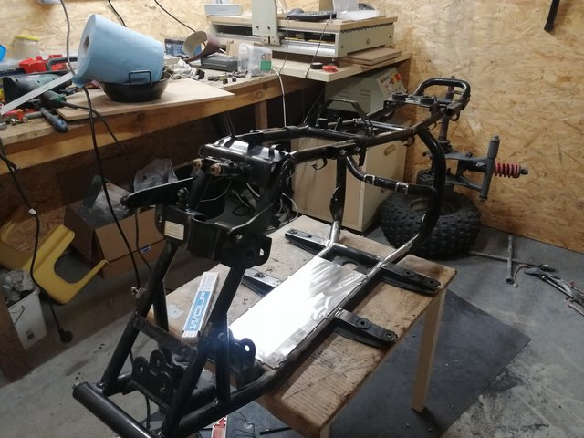

Voorlopige foto's van progressie:
Eventuele tips en of opmerkingen zijn zeer welkom

De controller kan een continu stroom van 150A aan, en een tijdelijke piek van 250A
Het batterijpack ben ik nog aan het twijfelen.
Maar zeker een 72-84v pakket
Met een bms van 180 continu, 450A piek
En ik zal de controller sturen met een Cycle Analyst
De hele opzet is flink overkill, maar ik heb de motor en controller voor een zacht prijsje 2e hands kunnen overnemen.

Momenteel staat het project zo ver dat ik met een batterij van een ander projectje een proefrit heb kunnen maken. De battery levert slechts 2150watt. Dus de prestatie is niet spectaculair.

Goede voortgang! Nu inderdaad nog een accupakket regelen die meer vermogen kan leveren. Minstens 4 a 5 kW lijkt me mooi om nog normaal mee te kunnen touren. :crosser:

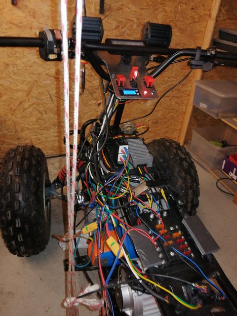

De kabelboom maken, en daarna kan de carrosserie er op.
Ik vind he wel heel erg vreemd dat het onmogelijk is om het voorste gedeelte van de kappen af te nemen zonder het stuur te demonteren.
