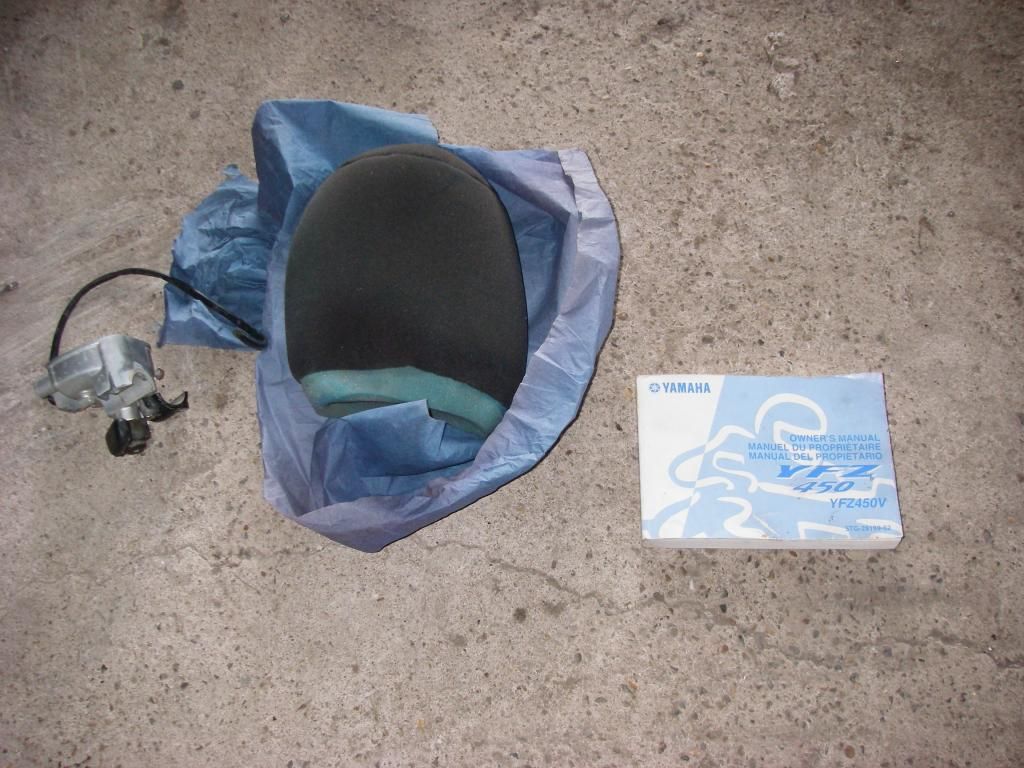

Ook heeft de vorige eigenaar nog wat spullen gevonden, en hij heeft ze bij mij afgegooid: een nieuwe luchtfilter, de originele duimgas en de owners manual

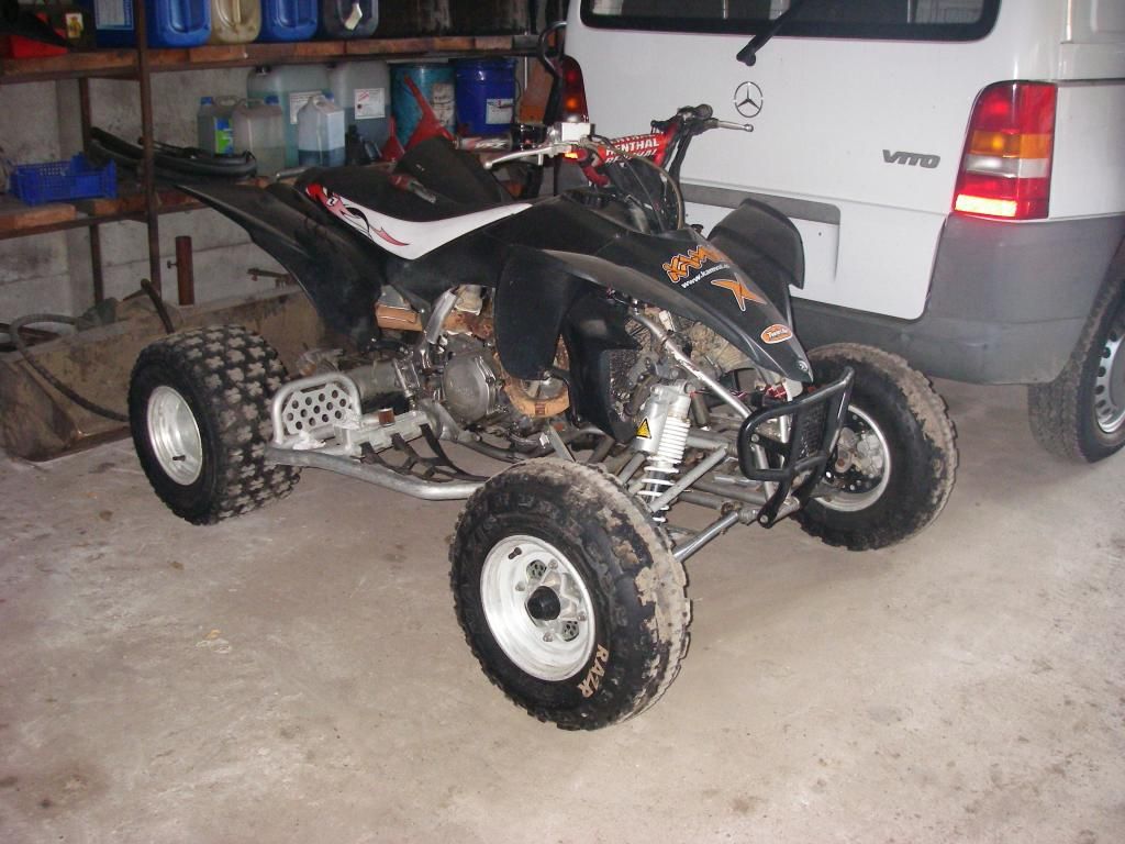

Zo staat ie er nu bij, wacht nog op mijn dichting van het oliefilterdekseltje

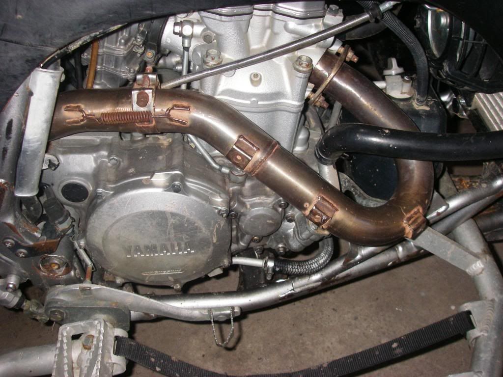

Ik zou wel de uitlaat een beetje kuisen die ziet er nog niet bepaald mooi uit.

Idd wat kuisen met cif en dat geeft een beter beeld

Aan de uitlaat moet nog gewerkt worden! Zit momenteel geen eindstukje op, waardoor hij echt luid is. Ga proberen een eindstuk met db-killer te maken, en dan ineens de hele uitlaat zuivermaken en misschien nog polijsten

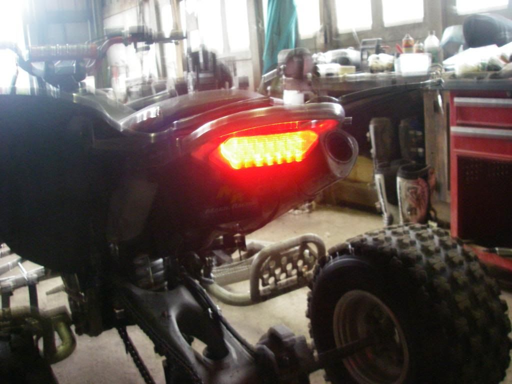

Zo, heb deze week weer een paar kleine dingetjes gedaan aan de YFZ.
De uitlaat zuiver gemaakt: eerst gewassen, dan met cif, hierna licht opgeschuurd, weer met cif en daarna weer afgespoeld

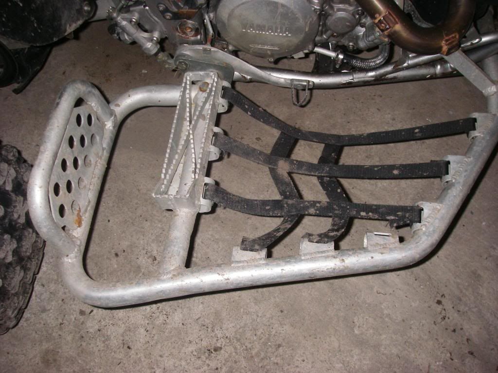

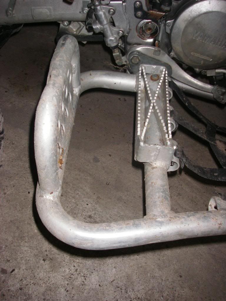

Ook heb ik de nerfbars aangepast. Van achter de voetsteun tot de achterkant van de nerfbar zat vanonder zo een alu plaat, gewoon als opvulsel eigenlijk. Maar omdat deze aan beide kanten loshing en er verschillende barsten inzaten heb ik ze er gewoon vanaf geslepen:
Ook heb ik het spoor bijgeregeld (was nodig!) en het stuur correct gezet (niet in het midden op de clamp)

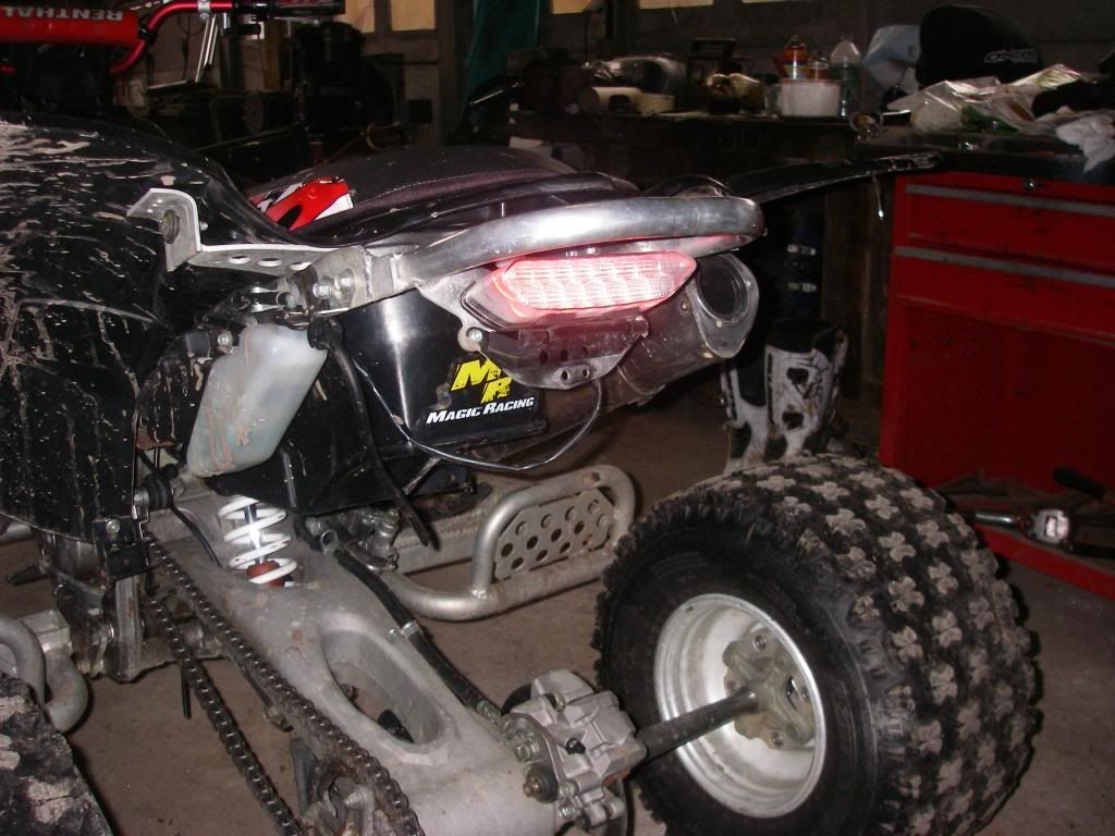

En als laatste heb ik het nieuwe achterlicht ook geïnstalleerd:
Dat is het ongeveer denk ik, het volgende is afbreken, maar eerst nog een ritje mee maken

Re: Laurens' YFZ450 Project - Kleine Ups. P2
Is da nu een gedacht of hangt dat achterlicht scheef?
Normaal is dat een gedacht
