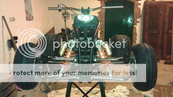

Zo ziet de quad er uit als je mij in je achteruitkijk spiegel ziet.
Om het plaatje te nemen is hij even snel in elkaar gestoken

How low can you go... :crosser:
Leuk project!

Denk je er wel om dat je een beetje naloop of "Caster" in de voorste fusees krijgt? Anders rijdt zo'n verbreed en verlaagd ding ontzettend nerveus. De fusees moeten een beetje achterover staan. Dan is het goed. Met andere woorden, de bovenste fussekogel moet achter de onderste staan.

Daar had in inderdaad al iets over gelezen. Het zit nu in elkaar maar is nog niet definitief. Ik moet de quad eerst echt op de banden hebben staan en dan ga ik met de caster spelen. Ook maar eens kijken hoe dat precies werkt :oops:
