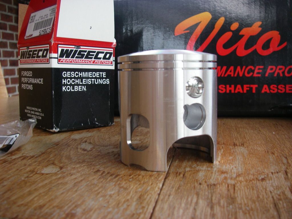

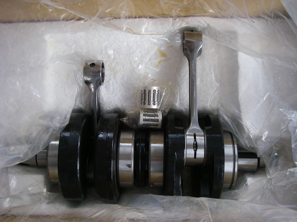

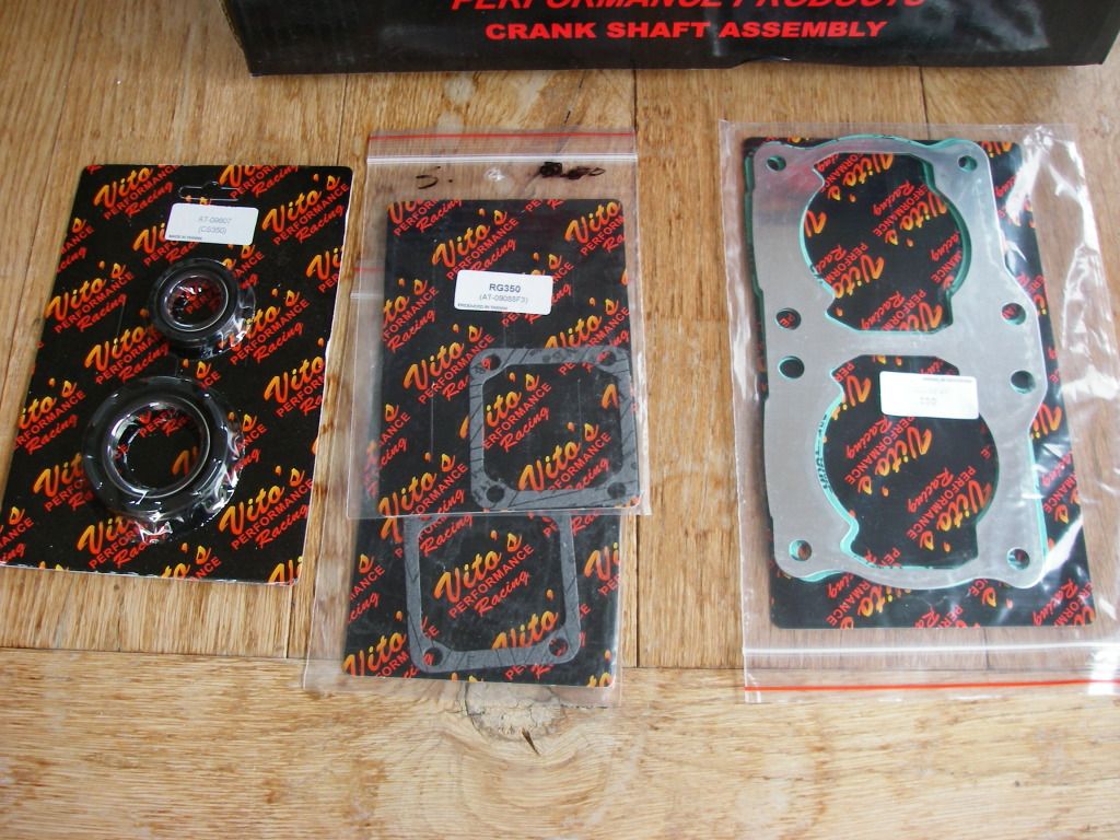

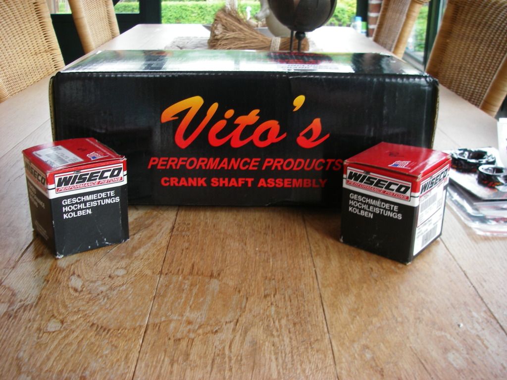

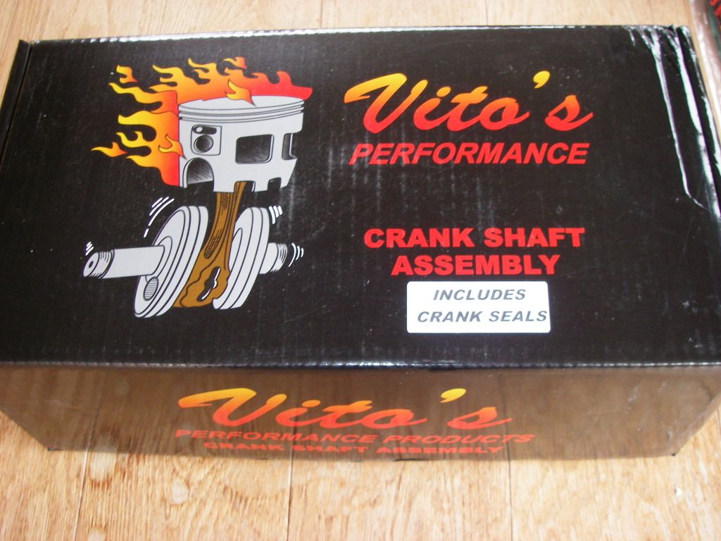

Vandaag EINDELIJK mijn pakketje uit de USA ontvangen! Wat een opluchting!
Zoals hier al vermeld heb ik een Vito's +4mm krukas en 2 64.75mm Wiseco piston's besteld. Hier zat ook een spacer kit bij, 2 dichtingen voor tussen mijn cilinders en mijn reeds en een koppakking.
De foto's:
Wiseco piston
Vito's krukas :)
En de kleine spulletjes, ook Vito's
Zo, ik ben echt blij dat het er allemaal is, we hebben net de cilinders ook weggebracht met de pistons om ze in de juiste maat te laten boren. De krukas gaat er waarschijnlijk dit weekend al in, en normaal zijn de cilinders in de loop van volgende week klaar, dus kan alles terug ineen en kan ik weer rijden :)

nice :D

Sjiek, nu ben ik jaloers :-)!!! Ik ben zeer benieuwd hoe dat gaat rijden!
Worden de cilinders ook gepoort en/of de kop gevlakt?

eindlijk je spullen binnen, nog even wachten en je kunt weer vlammen :crosser: :crosser: :crosser: :crosser:

Thanks! De cilinders worden nu alleen geboort, niet gepoort. Nu ga ik terug sparen en dan komt er een andere kop, maar de portemonnee is voorlopig redelijk leeg, dus weer wat sparen eerst :mrgreen:

das goed spul zul je veel plezier van hebben :applaus: :applaus:

Ziet er goed uit. Zalige doos :) !
Zeker uw bevindingen plaatsen.
Ben benieuwd naar meer ..

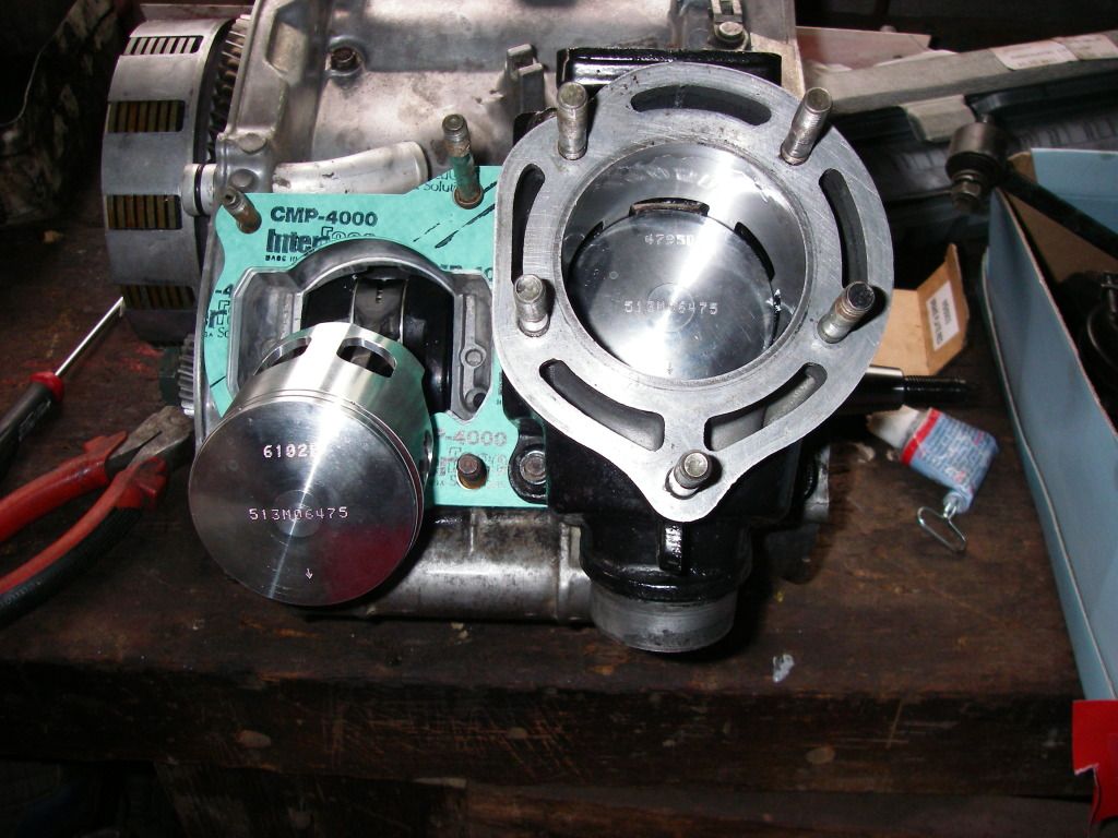

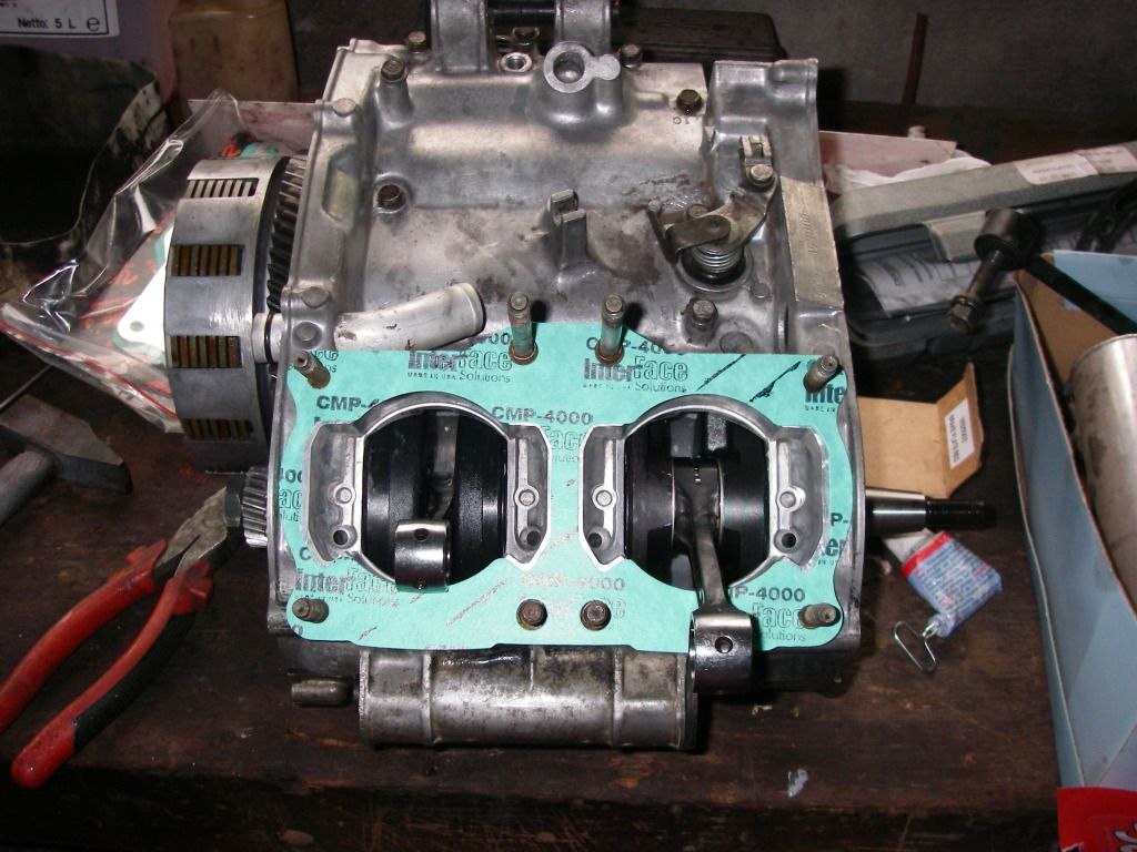

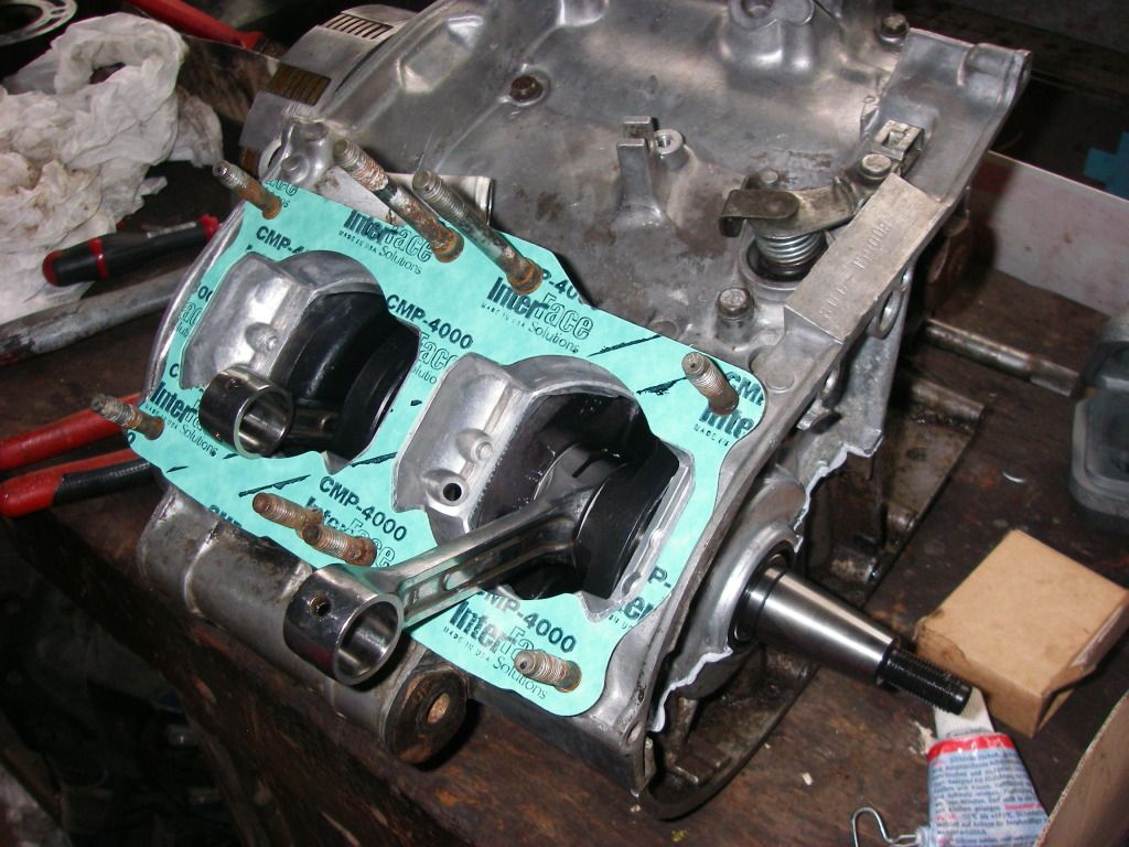

Zo, het blokje zit in elkaar!
Heb dit weekend geen tijd gehad om er al aan te beginnen, maar gisteren waren de cilinders al klaar, dus hebben we vandaag alles in 1 keer in elkaar gezet. Eerst nog alles goed zuivergemaakt, de tandwielen van de bak er ook even uitgehaald en zuivergemaakt, en dan alles in elkaar gestoken. Op een kleine 3u zat het 'm terug in elkaar.
De foto's:

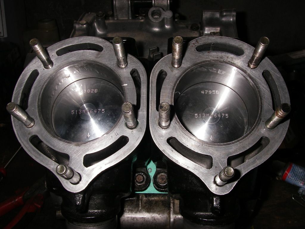

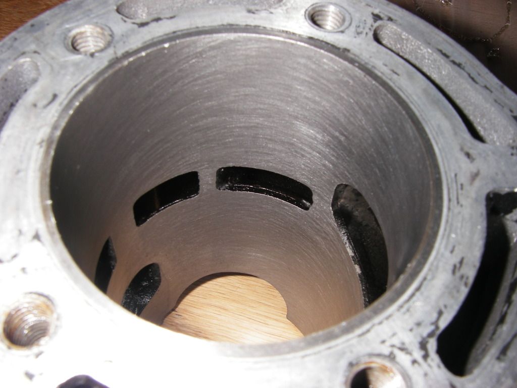

De cilinder, geboord:
Krukas erin:

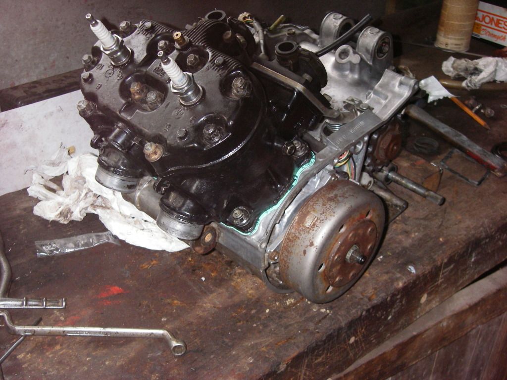

Pistons erin en cilinders erop:
Build 4 mill:
Ik ben zeer tevreden dat het blokje klaar is, morgen verder doen en alles terug in het frame bouwen, en waarschijnlijk al een klein stukje inrijden :)

goed bezig kerel! (y)
