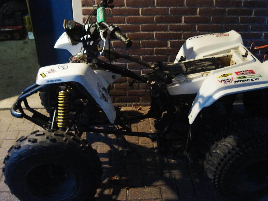

Zit hier met 39 graden koorts op de bank te hangen, meer foto's komen wat later dus.

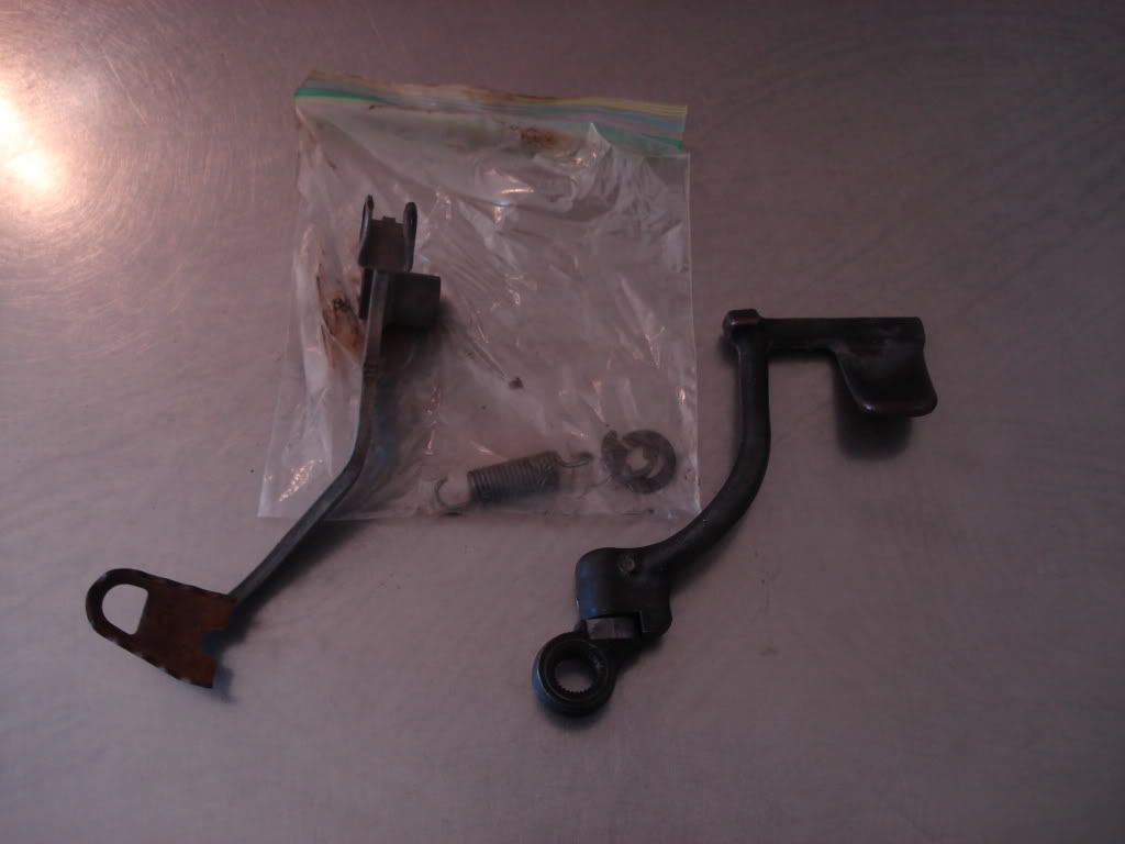

Maar de postbode kwam net wel langs met een belangrijke bijdrage:
Maar goed, daar heb ik weinig aan omdat ik de cilinder nog niet weg heb kunnen brengen...

Zo, de cilinder is weggebracht dus gaat gehoond worden. Mooi moment om de kickstarter er eens op te schroeven, dacht ik.

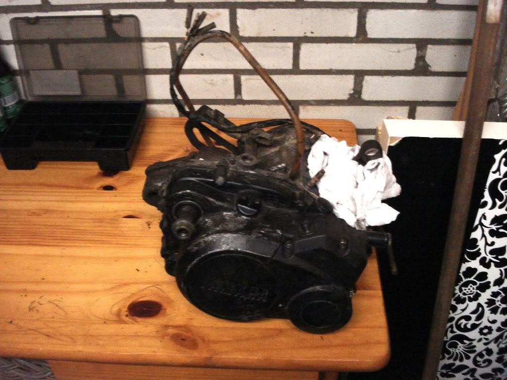

Maar als je hem rond draait gebeurt er helemaal niets, blijkbaar is er iets stuk wat er achter zit. Daarom heb ik nog maar drie boutjes los gehaald en het blok er uit gepakt.
Heerlijk sleutelen zo'n Blaster, lekker makkelijk allemaal en je kunt overal goed bij. Blokje morgen maar eens leeg laten lopen en kijken wat er onder de kappen zit...

Net de handjes gewassen, ik heb het blok (deels) los getrokken namelijk. Kleine tegenvaller was de olieplug, die is rond dus krijg ik niet los. Dan het blok maar op de kop boven een teiltje houden, dat was waardeloos.
In ieder geval is het deel van de kickstarter duidelijk stuk, een deel van het tandwiel is compleet weggesleten. Op zich niet zo'n probleem, die kan ik via Ebay wel weer bestellen.
Wat vervelender is dat de krukas welliswaar soepel draait, maar niet helemaal geluidloos. Ik maak me zorgen dat er misschien zanddeeltjes of andere rommel in het binnenste deel van het blok zit. Weet iemand of het normaal is dat hij ietwat geluid maakt als je hem rond draait?

Ik ben vandaag even verder gegaan, heb geprobeerd om de linkerkap er af te halen. Ik moest 5 schroefkoppen uitboren omdat ze allemaal doorgedraaid waren. Maar toen ik bij de ontsteking kwam wist ik niet wat ik zag, het lijkt wel alsof iemand er een hand zaagsel ingegooid heeft of een paar verkruimelde biscuitjes ingestopt heeft.
Het goede nieuws is dat het stroeve geluid overduidelijk achter het vliegwiel vandaan komt en gelukkig niet uit het binneste van het blok. Ik heb een 27x1 vliegwieltrekker besteld bij Easyparts dus hoop begin volgende week meer te weten...

Re: Jazzy's Blaster: Blok er uit (P4)
[quote="Jazzy"]
je vliegwiel raakt als het goed is niets
dus als je daar een slepend geluid hoort, zal het wel een krukas lager zijn dat je hoort
