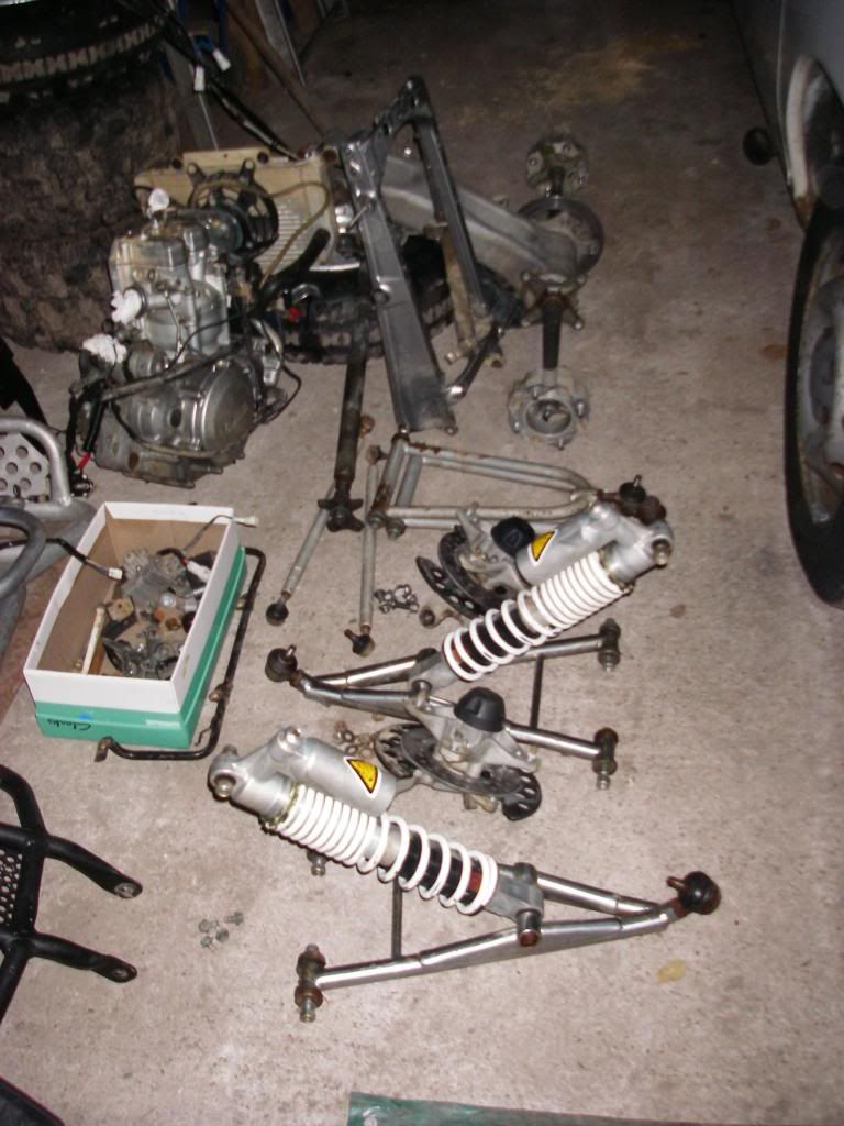

Zo, heb vorige zondag nog een uurtje of 2 verder gewerkt aan de YFZ en hij is nu volledig uit elkaar.
Nu wachten tot we kunne stralen en spuiten, ik hoop volgende week
Wel heb ik gemerkt dat de onderste bussen van de veren, die in de a-amen zitten, volledig zijn vastgeroest of iets dergelijks.
Ik kreeg de bout niet los, en zoals jullie zien op de foto blijft de veer gewoon rechtstaan op de arm!
Iemand een idee hoe ik dit los kan krijgen?

zijn het geone bouten? zo ja, kop eraf slijpen en met een doorslag de bout eruit tikken

Dat is net het probleem, die koppen zitten in een 'buis' die dwars door de a-arm gaat.
Op deze foto zie je het normaal:

kapot boren
aan de moer kant boren tot de moer los komt of de bout in 1 keer helemaal kapot boren
misschiens met dremel de moer in het midden open slijpen zodat je de moer in 2 kunt kappen

paar keer per dag niet te zuinig inspuiten met kruip olie, dan a-arm in de bank schroef en met een gewone dopsleutel, niet met een ratel, los proberen te draaien als dat niet lukt kun je nog een stuk buis op de sleutel zetten. Wel oppassen dat je a-arm niet uit de bankschroef slaat heb er ervaring mee met mee achterbrug.

+1minivtec schreef:paar keer per dag niet te zuinig inspuiten met kruip olie, dan a-arm in de bank schroef en met een gewone dopsleutel, niet met een ratel, los proberen te draaien als dat niet lukt kun je nog een stuk buis op de sleutel zetten. Wel oppassen dat je a-arm niet uit de bankschroef slaat heb er ervaring mee met mee achterbrug.
Zou dat eerst doen vooraleer te gaan boren

Bedoel je die tie-rods,? die verroest zijn?
Toen ik als technieker werkte bij Eurorent had ik rustshock voor... die zorgt voor een chemishe reactie op de roest , bevriest dacht ik en als ge er dan ne sleutel opzet en de bout laat "verschieten" dan komt die normaal los
Anders proberen op te warmen maar dan gaat je lak eronder lijden

alles word toch herlakt duss..
verwarm alles rond de bout is goed op (maar heel goed eh) en dan koel je de binnen kant goed af (door te verwarmen zet alles uit, en door dan vanbinnen te laten afkoelen krimp da binnenste zo krijg je meer speling) je kan het met gewoon water of kruipolie het afkoelen (hint om aftekoelen met water: pak een petfles, en prik een gatje in het dopje dan kun je beter richten) hoop voor u dat die dan lost

Ga eerst is proberen met de kruipolie en de dopsleutel! Het is wel een imbuskop, dus das wel redelijk vervelend. Warmstoken is ook een optie, hoop wel niet dat mijn chrome eraf gaat! (onderste armen zijn verchromed dus die blijven zo

zorg dan ff voor potje screw grip en een bus -50, werkt op de helicopters waar ik aan werk ook wel altijd. En niet te zuinig met kruipolie werkt ook altijd.-Laurens- schreef:Ga eerst is proberen met de kruipolie en de dopsleutel! Het is wel een imbuskop, dus das wel redelijk vervelend. Warmstoken is ook een optie, hoop wel niet dat mijn chrome eraf gaat! (onderste armen zijn verchromed dus die blijven zo)

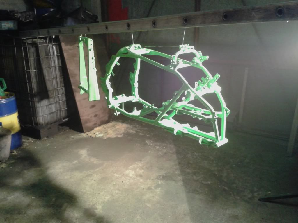

Gisteren de verf voor het frame laten mengen, dus er komt schot in de zaak!
Ik hoop morgen de eerste laag (of lagen) te kunnen spuiten!
Re: Laurens' YFZ450 Project - Demolition Day! P4

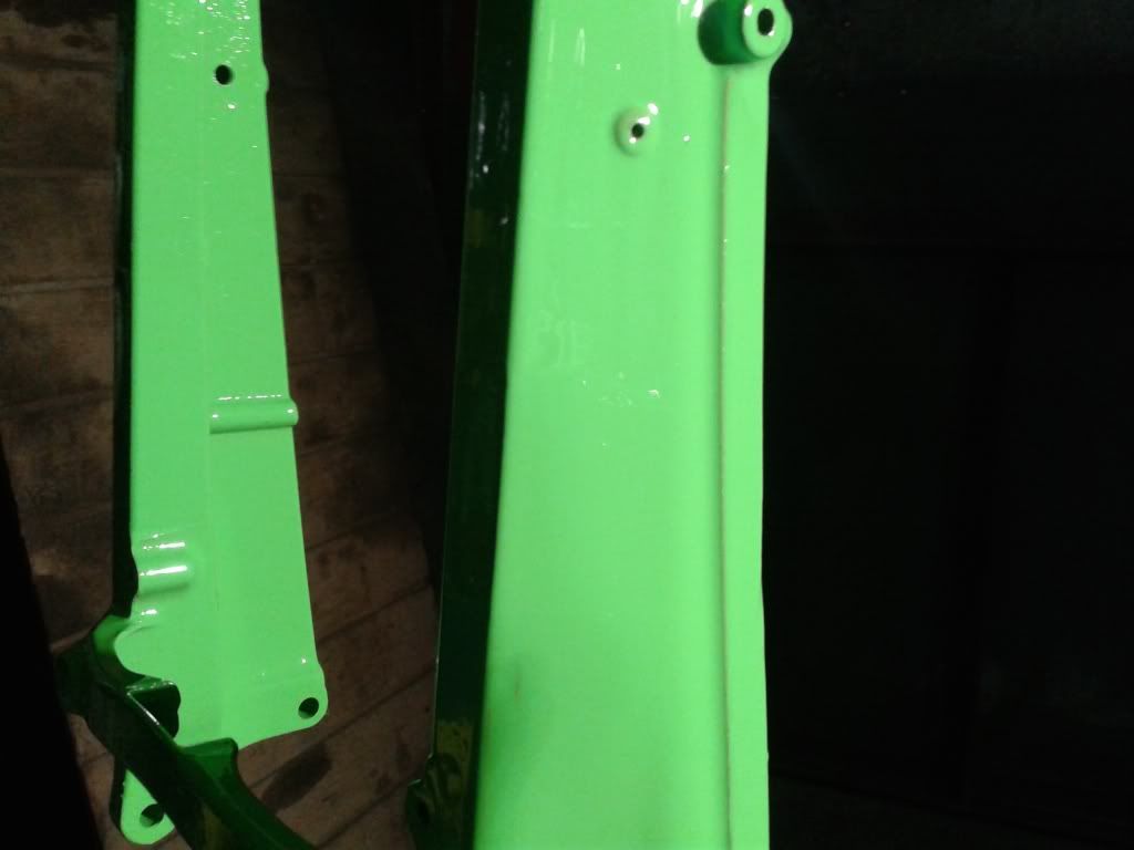

Zo, het frame en subframe is gespoten
Momenteel is het nog aan het drogen, hopelijk niet te lang meer, dan kan het zwart ook gedaan worden!
De kleur valt goed mee vind ik, iets lichter als het 'echte' Monster Energy, maar toch schoon.
Foto's zijn wel met gsm gemaakt, dus hier zie je de kleur niet heel goed. Zal proberen betere foto's te maken als alles gespoten is.
