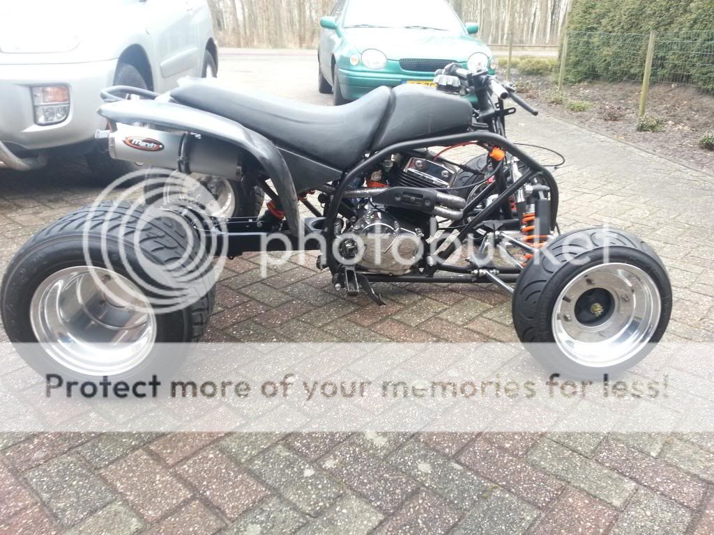

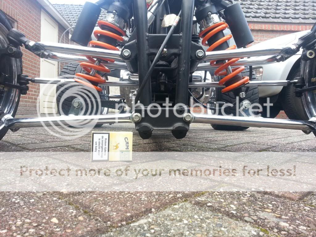

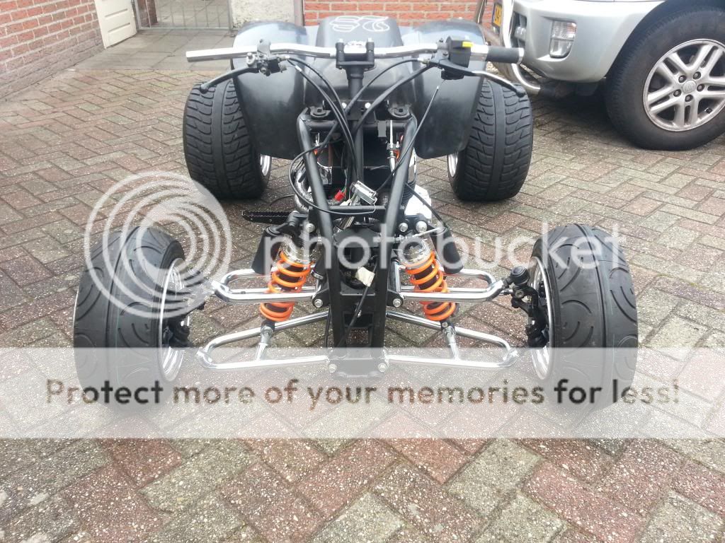

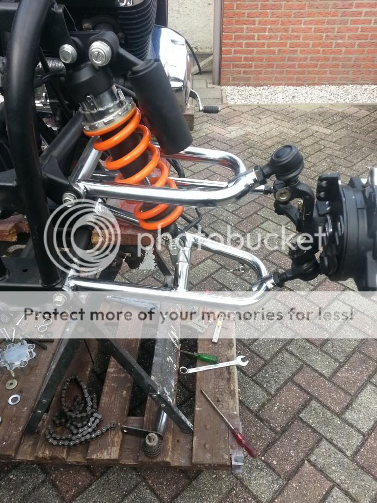

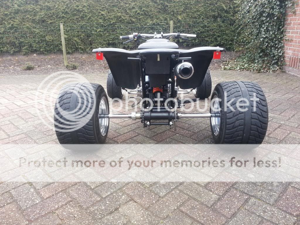

Vandaag weer bezig geweest met de quad. Zijn toch nog wel wat dingen die mij niet aan staan en waar ik nog wat aan wil doen. Ik zal zsm foto's plaatsen, maar ik kan al op voorhand zeggen dat hij laag is, heel laag
De voorbanden staan er nog niet correct onder maar dat komt later wel
Hij staat nu weer op de bok om de elektra aan te sluiten.
Het ziet er een beetje kaal uit zonder heelguard.
*EDIT* Foto's
ENJOY!

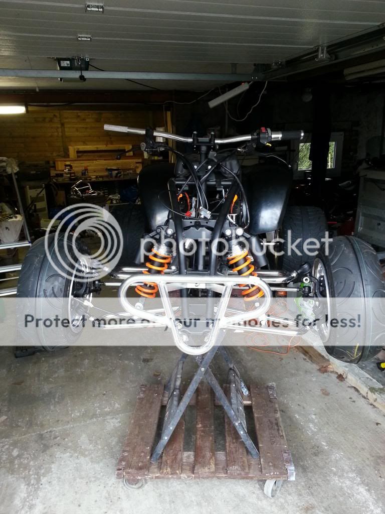

De voorophanging:
De voorbumper die er onder gaat komen:
Laag? Zeker!
Breed? Dacht het wel!
De voorkant, nog niet klaar uiteraard:
De zijkant, zonder heelguard:

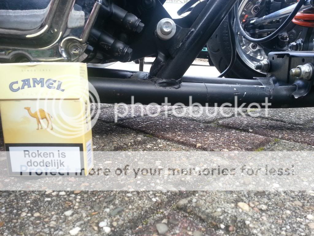

Bodemvrijheid, 4,5 cm:
Wat een fijn gevoel
*EDIT* Foto's
ENJOY!
De voorophanging:
Laag? Zeker!
Wat een fijn gevoel

word een mooie quad
zou het zelf te laag vinden omdat je naar mijn idee zomaar wat kan aantikken maarrrrr das mijn idee
Re: Barossa project
Heel erg vet.
Hij moet alleen aan de voorkant omhoog. Je frame staat tever voorover. Op deze manier zal hij gaan zoeken. Ook moet je even kijken of je balljoints zo wel goed vrij kunnen bewegen. Het lijkt me dat ze te ver doorgezakt staan.
Maar vet hoor!!! Heel Vet!!!

Zijn nog aan het experimenteren met de schokbrekers. Er zijn meer forumleden die 5cm van de grond zitten en dit zonder problemen. We shall see
Hij staat, zonder dat er iemand op zit, inderdaad voorover. Zodra er iemand op zit staat hij recht. Volgens mij heb ik hier ook een foto van. De balljoints kunnen vrij bewegen.

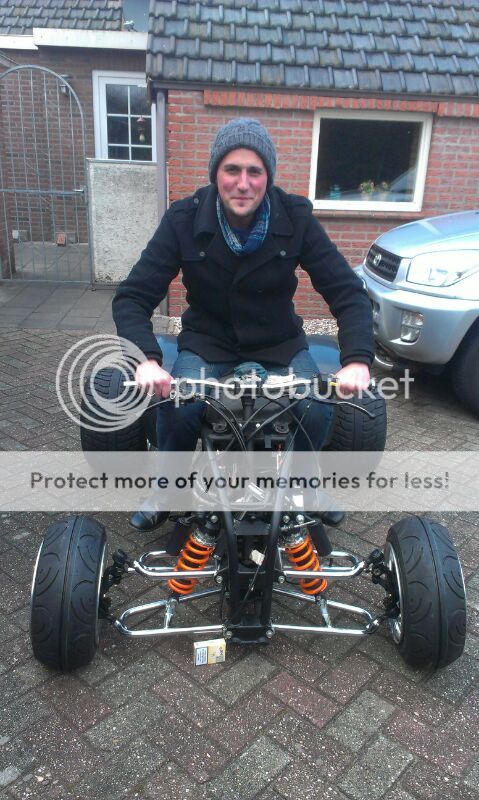

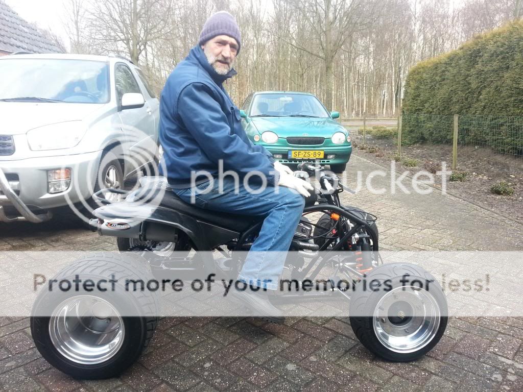

Foto van de quad als er iemand op zit. In dit geval mijn vader

Met je vader erop heb je geen 3cm meer denk ik

Lijkt weinig maar als vaderlief er op zit dan heb ik zelfs 4,5 cm over. Lijkt op de foto niet zo. Toch iets te laag?

Dat is echt wel laag
Ik vind het vet uitzien!

De voorvering is vrij stijf en als de banden in de correcte stand staan zou de quad ook hoger moeten komen te staan. We gaan eerst de rest van de quad in orde maken en als hij rijklaar is even een ritje doen. Mijn vader woont aan een weg waar ook een paar drempels zijn. Kijken of ik hier overheen kan komen zonder de helft te verliezen
Op foto 3 is een stukje plakband te zien. Hieronder zit het plaatje met de gegevens. Ik las in een ander topic dat dit voor problemen kan zorgen bij het invoeren. Is dat ook bij mij het geval? Mocht het nummer nergens ingeslagen zijn, waar zou ik dit kunnen laten doen zonder hier problemen mee te krijgen?

Het chassis nummer moet ingeslagen zijn op een "vast" deel van het frame. Als het een los aangelast plaatje is gaat de RDW een herinslag van het chassisnummer doen. Kost je (uit mijn hoofd) 90 Euro. Als ze de zaak niet vertrouwen gaan ze ook nog een identiteitsonderzoek doen, weer 90 Euro, Kassa!. Gepopnagelde plaatjes of geplakte stickers tellen niet. Ik kan op foto 3 niet goed onderscheiden hoe het er bij jou uitziet.

als ik jou was had ik het stuur wat hoger gemonteerd
dat rijd fijner en zit je stuur niet tegen je been als je aan het driften bent en dergelijken

Moet nog even het frame verder onderzoeken of het niet toevallig ergens ingeslagen is. Kan je het zelf ook (laten) doen zonder dat er problemen ontstaan?
Het stuur zit op de foto niet goed. Hij moet iets omhoog gedraaid worden waardoor er voldoende ruimte ontstaat om te kunnen sturen/driften.
