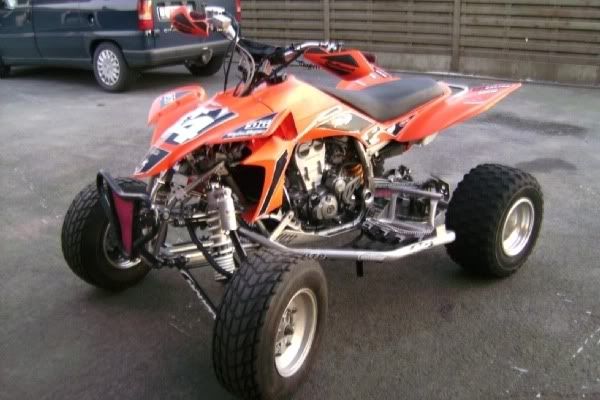

dit is van toen ik hem net opgehaald had.

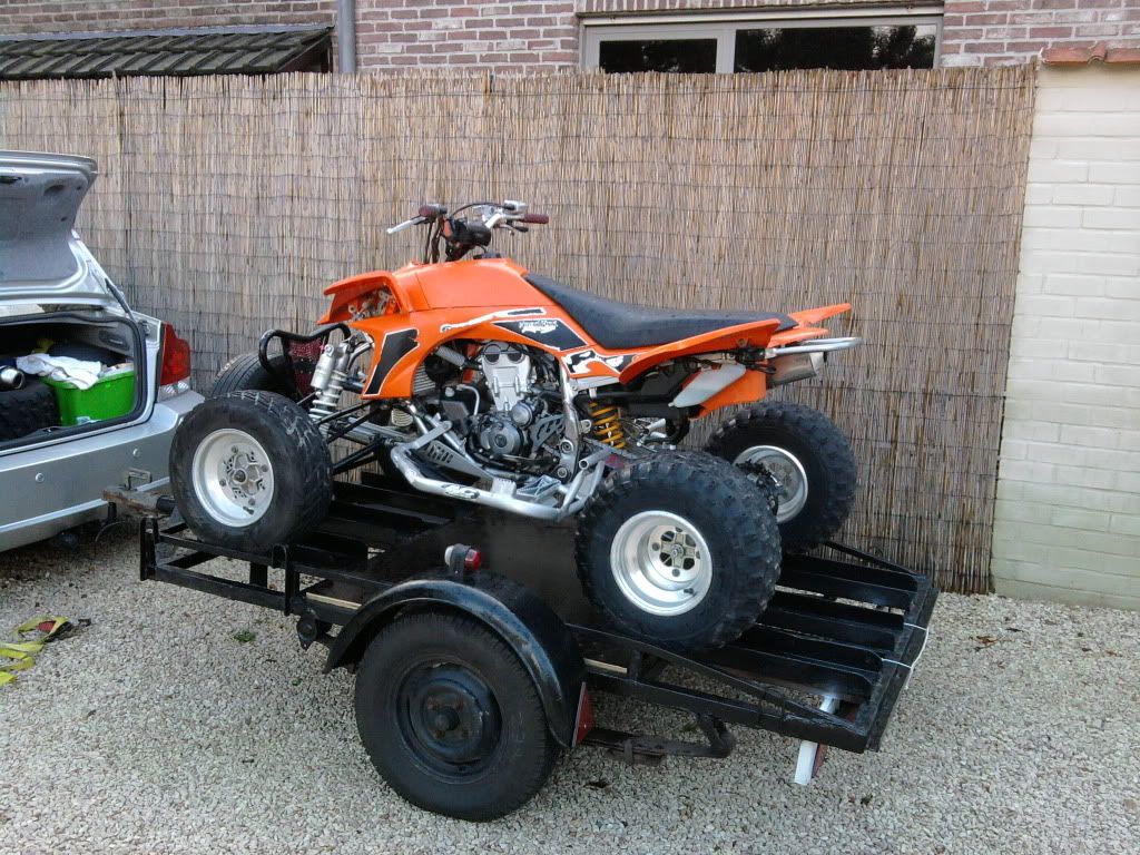

en zo staat hij nu,de stickers op de A-armen zijn wel nog niet af,de linkse mist nog 2 details in de O en R en de rechtse moet ik nog maken.
de goldspeedbumper komt er ook nog terug op,die moet nog opgeknapt worden.de kappen ga ik ook nog eens opfrissen maar daar ben ik nog niet uit hoe ik dat ga doen,is er soms iemand die een product weet voor plastic te kunnen polieren met machine? met 3m compound enz werkt het niet

Re: startprobleem yfz 450
zier er super uit
