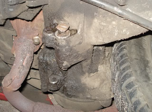

Ik probeer een stalen pen uit een aluminium motorblok te krijgen, maar die zit muurvast:
Heeft iemand een tip voor me hoe ik dit het beste aan kan pakken?
Wat voor quad het is? Een Aprillia Scarabeo uit 1994. :)

Het is volgens mij een scooter geen quad :D anders zit het wiel n beetje op n rare plek :idea: maar ik zou grote moker pakken en m allebei de kanten proberen op te slaan.. anders uitboren of n buis er oplassen zodat je soort hef boom hebt m m rondjes kan draaien zodat ie was losser komt te zitten.. of gasbrander pakken en t blok verwarmen zodat het wat uitzet ( bout zal niet zo snel warmworden als je de brander op het allu houdt.) SUcses

flink veel wd40/kruipolie... en een gasbrander... goed heet stoken, echt tot het rood begint te gloeien... en dan eruit rammen.

roodgloeiend aluminimum... jaja :roll:
begin eerst met een verfbrander ofsoo te verwarmen... dat wil ooit al genoeg helpen.
pak anders ook een lange bout/pin/buisje en sla van een afstand ( zodat je goed kan slaan).
je motorblok moet je ook optillen he zet er een krikje onder dat hij daar op rust..
kruipolie/wd-40 doet wonderen :bier:

in iedergeval alluminium niet te warm stoken
en goed in spuiten en nachtje laten weken
