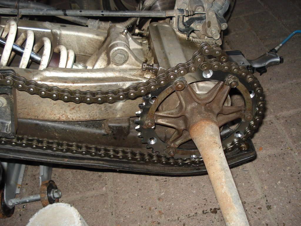

Ik wilde een nieuwe ketting en tandwielen op mijn quad zetten, maar de ketting is veel te lang. Hoe pak je dat precies aan? Ik kan er wel een stuk afhalen met de slijptol, maar hoe doe je dat netjes?
En zet je de achteras eerst helemaal naar voren? Als ik zo kijk welke schakels ik weg moet halen dan hou ik nog een aardige speling over...

he gewoon afslijpen niks aan de hand alleen zorg dat je het deel van de ketting datr je wilt gebruiken niet raakt :wink: en je schalm er op de goede manier op zetten

netjes afslijpen
betekend: :) slijp met een slijpschijfje de 2 puntjes van een schakel af, tik vervolgens met een bijtel het plaatje eraf,
en je kunt hem uit elkaar halen,
denk aan het visje idd, dat deze niet verkeerd om zit straks
suc6
