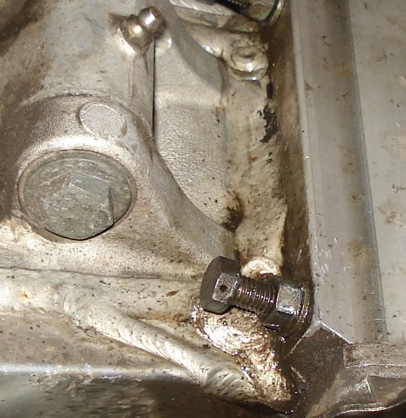

Ik wil mijn achteras wat verstellen maar krijg de borgmoer van de stelbout niet vast. Ik heb er al een steeksleutel op gesloopt en een ringsleutel past er niet omheen door de er een lasnaad onder zit.
Nu kan ik de bout zelf wel wat draaien maar dat kraakt enorm, en helaas komt de borgmoer er niet mee los. Ik ben bang dat ik op deze manier het draad in de achterbrug kapot maak.
Iemand een idee hoe ik deze moer weg kan krijgen?

eerst inspuiten met jb80 en anders wd40 lang in laten trekken en dan een goede doppenset er bij uitkijken dat je de boel niet sloopt of afbreekt steeksleutel is zoizo nix voor zoiets los te krijgen

bonzaiking schreef:eerst inspuiten met jb80 en anders wd40 lang in laten trekken en dan een goede doppenset er bij uitkijken dat je de boel niet sloopt of afbreekt steeksleutel is zoizo nix voor zoiets los te krijgen
Met een dop kan ik wel de bout zelf verdraaien, maar de borgmoer blijft op zijn plek zitten. Dat is het probleem.

ok sorry ik had je verkeerd begrepen :?

gebruik eens 2 sleutels
en allebij gelijk los draaien

idd.of met de bout zachtjes link en rechtsom draaien en onder tussen linksom kracht op het moertje zetten, en als dat niet lukt kun je als laatste redmiddel nog een grote platte schroevendraaier pakken en er met de hamer schuin op tikken zodat je hem letterlijk losmept.

je kan een moersplitter kopen, die breekt de moer in 2en.

zonder je draad te beschadigen als je het goed doet :D zo'n setje hebben wij, en het werkt goed :)
http://www.toolstation.nl/shop/Handgere ... 180/p80007" onclick="window.open(this.href);return false;
Probleem is alleen wel dat je dan weer met die lasnaad zit... :verymad:

Kijk, dat was net het truukje wat ik nodig had. Hij is los, bedankt!
Wat zo'n moersplitter betreft, dat is inderdaad precies iets om in huis te hebben voor noodgevallen. In dit geval had ik er niets mee gekund, maar ik ga wel zo'n setje in huis halen.
Bedankt voor de tips mannen! :)

dat is mooi ! als je toch bezig bent haal dan ook gelijk een setje linkse taps. kost de wereld niet en is soms heel erg handig! :D

cilinderhead schreef:dat is mooi ! als je toch bezig bent haal dan ook gelijk een setje linkse taps. kost de wereld niet en is soms heel erg handig! :D
Goede tip, maar ik heb zo'n Boa Grabit setje. Dat werkt nog beter dan linkse taps, heb ik vooral veel plezier van gehad bij mijn vorige hobby. (r/c modelbouw in schaal 1:5 en 1:6)
