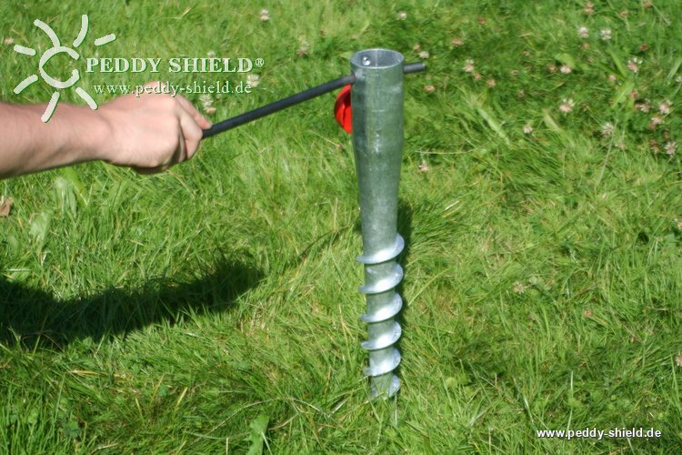

Uit nieuwsgierigheid gaan zoeken kwam ik dit tegen http://www.rimmerbros.co.uk/Item--i-LL1471BP Misschien iets. Vond het zelf wel leuk en evt. zelf te maken
Kwam dit tegen. Misschien een idee. Let op foto is van google en niet van mij

Hey java dat http://www.rimmerbros.co.uk/Item--i-LL1471BP" onclick="window.open(this.href);return false; bedoeld ik ook en is makkelijk zelf te maken!

Zoiets zou ook nog kunnen werken, dan zou alleen voor het mooie dat 'schroefdraad' alleen groter moeten worden.

Dat werkt niet in mul zand joh. En waar harde grond is dan heb je meestal ook bomen in de buurt
