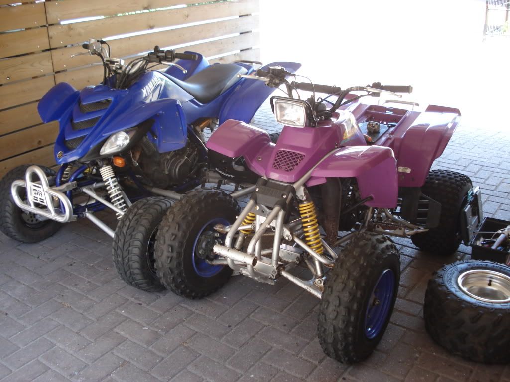

Zo, vandaag was een mooie dag om eens aan de quads te sleutelen. Over mijn Rappie ben ik wel tevreden, dus was het tijd om weer eens aan de Blaster te werken:
Helemaal rechts zie je mijn sleutelkrukje. :)

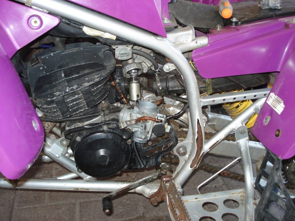

Omdat de quad vrij lang stil gestaan heeft wilde ik de carburateur maar eens onder handen nemen. Het loshalen is een eitje bij een Blaster, je kunt er heel goed bij komen. Veel vuil zat er niet in, maar voor de zekerheid heb ik alles toch maar even doorbelazen en de wat kleinere deeltje mochten even zwemmen in de ultrasoonreiniger:
