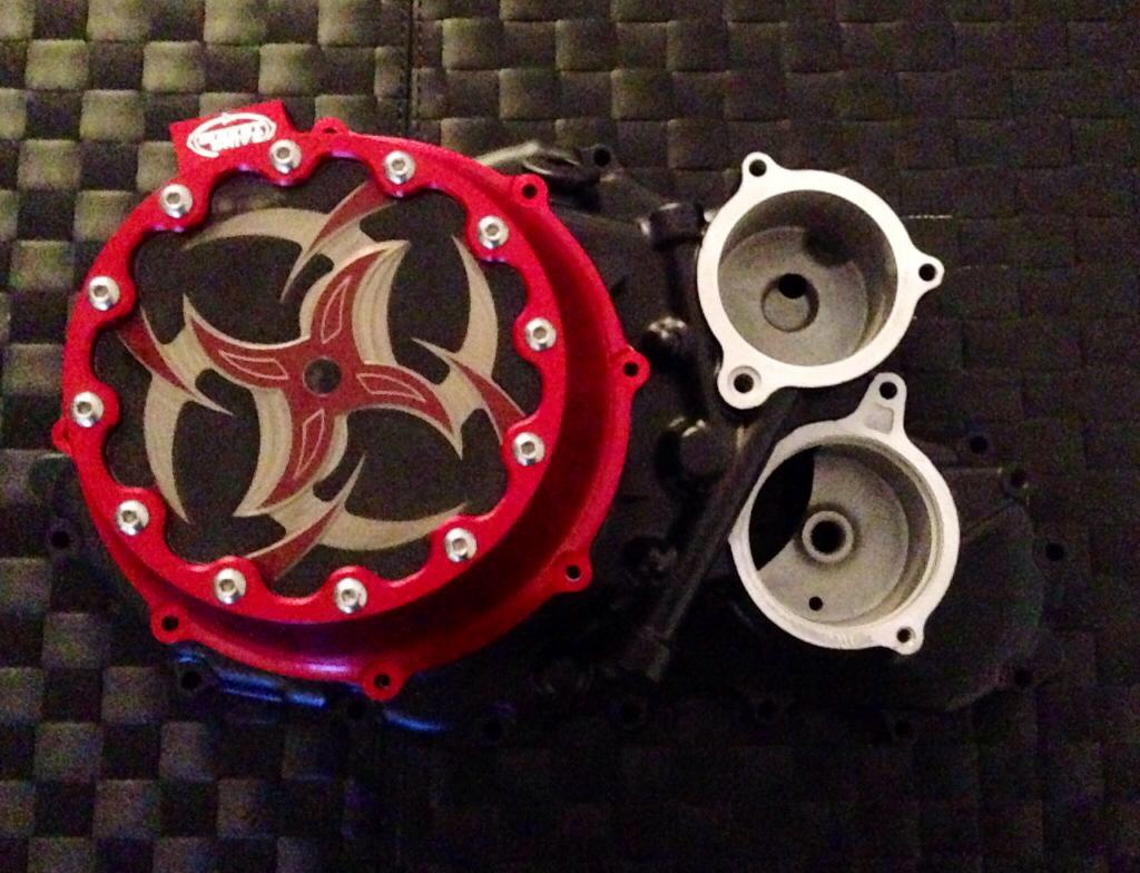

Marijn schreef:is dat poederlak? blijft dat erop zitten?:o
Waarschijnlijk een "thermische coating", is een soort hittebestendige poederlak.
Natlak kan ook, mits er een hittebestendige primer wordt gebruikt. De lak en de vernis zelf kan gewoon met 2K lak. Het is de primer die het belangrijkste is.
