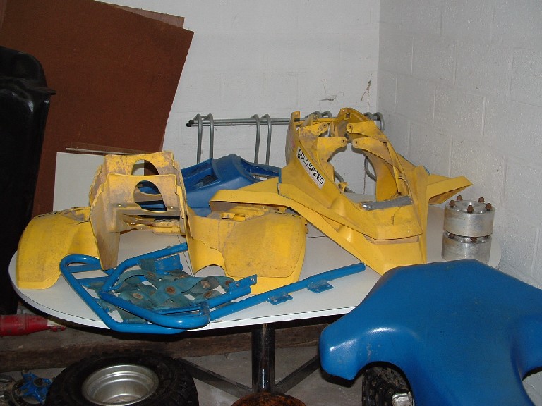

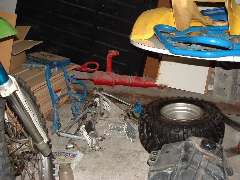

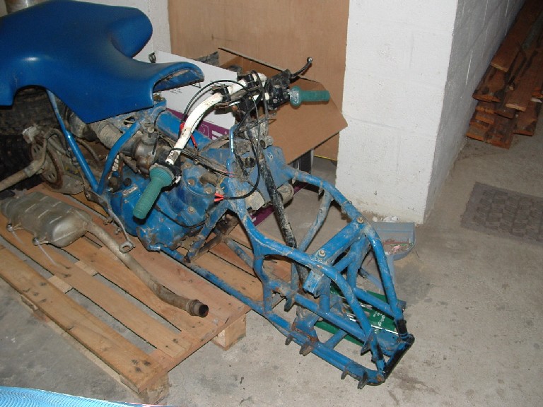

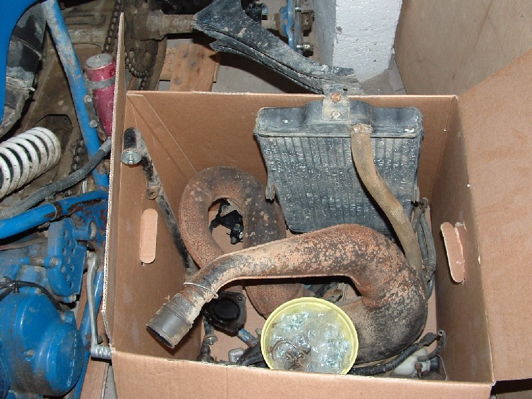

Momenteel ligt de quad nog uit mekaar, zo heb ik hem overgekocht.
Volgende week ga ik de uitlaat en zo terug aankoppelen en het blokje eens laten lopen zodat ik een gedacht heb hoe die loopt, daarna gaat alles volledig uit mekaar voor revisie. :)
Er is nog heel wat werk aan, blokje zal een revisie krijgen, kader en nog wat onderdelen zullen gepoederlakt worden (kadertje moet voorraan nog een kleine correctie krijgen, zit een klein deukje in, maar niets dat niet hersteld kan worden).
Zo ligt hij er nu bij :shock: :

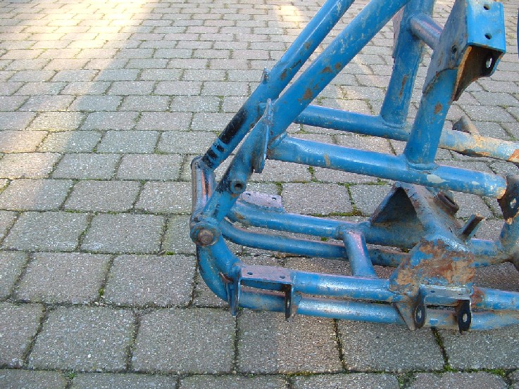

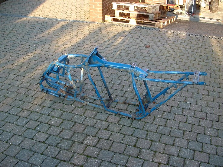

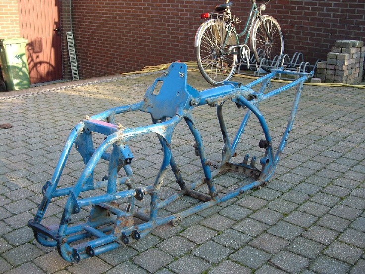

Gisteren avond en vandaag eindelijk tijd gevonden om alles te demonteren. Nog wat hulp gehad van een kameraad vandaag en kader is nu bloot:
Nu gaat het kadertje weg om een beetje recht te trekken aan de snuit:
Als hij terug is kan alles naar de poederlakker.
In tussen als ik tijd heb begin ik aan het blok, zal volledig opengegooid worden en een volledige revisie krijgen.
epix no-fear
Berichten: 2407
Lid geworden op: ma 30 aug, 2004 10:50
Bericht door epix no-fear »
even een tip
waar je stuurstang in zit onderaan
daar zit een plastic bus
die moet je er zeker uit halen want ik kreeg mijn frame terug van de poedercoater en toen hing er een hoop gesmolten plastic uit dat gat.
omdat ik niet wist dat dat een kustof bus was
ook onderste uitlaat beugeltje en kettingrol niet vergeten :)

tnx voor de tips, ik moet er ook nog overal bouten indraaien voor hij weggaat.
PS: heb jij bij jou zilla de balljoints uit die voorarmen gekregen ? Het lijkt alsof die in de arm geperst zijn, ik krijg ze er met geen stokken uit...

JohnBeton schreef:tnx voor de tips, ik moet er ook nog overal bouten indraaien voor hij weggaat.
ik heb ze er wel uit gekregen maar ook met moeite inderdaad
