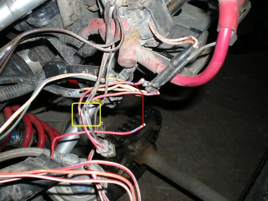

ben beginnen te zoeken waarom deze niet oplaadt , heb enkele draadbreuken gevonden en doorgewreven draden ,waarvan degene die de batterij opladen

bedankt voor de hulp he mannen, heb al de draden hersteld, ben en testrit van om en bij de 60 km gaan doen, gestart met de platte batterij (jumpstartje gedaan) en toen ik terug was kon ik deze stilleggen en terug starten zonder probleem, batterij gemeten voor de rit ==> 10v , na de rit 12,9 V ==> deze laadt terug op oeff :applaus: :applaus:
