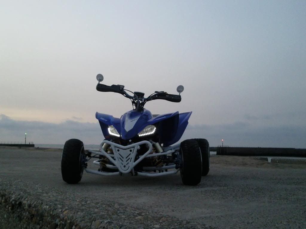

wie kan mij vertellen hoe ik er achter kom, of er orginelen veren of verlagingsveren op deze a armen moet

Je maakt er wel een zoekplaatje van zeg... Volgens mijn Google-skills is dat plaatje te vinden op deze Ebay-pagina: http://www.ebay.com/itm/BANSHEE-3-1-A-A ... es&vxp=mtr" onclick="window.open(this.href);return false;
Dan weet je nu het merk, type en iemand die het verkoopt. Heb je daar wat aan?

zijn niet de beste A-armen de ball-joints zijn open kun je enkel smeren met wat olie en na een tijd piepen ze
tjobie heeft die op zijne
de veer bevestiging staat op de standaard afstand is is dus standaard travel weet niet welke veren je nu juist hebt maar als de A-armen nu positief staan ga je bij deze iets hoger uit komen omdat armen langer zijn
die +3 is per kant uw quad word dus 6" breder oftewel 15cm in totaal denk dat je ook langer remleidingen nodig hebt
http://www.quadforumbenelux.com/search. ... mit=Zoeken" onclick="window.open(this.href);return false;

ik heb die a armen erop zitten en ben er zeer over te spreken
ze zijn goed af te stellen
af en toen even de ball joins in sprayen met een beetje vet
ze verlagen je quad nouwelijks en hou er rekening mee dat je langere remlijdingen moet hebben
je kan eventuweel bij full flight een set a armen bestellen met gelijk langere remlijdingen
deze zijn nog iets geodkoper

ik heb er nu verlaagden veren op zitten met de orginelen a armen en staan een beetje negatief.
zou die met die set dan nog negativer staan of juist niet.

bij mij staan ze zo met verlangings veren (de veren zijn gelooft ik 31cm van oog naar oog)
en zo stonden ze met de standaar a armen (de veer lengte was ook 31cm van oog naar oog)

mocht je ze gaan bestellen
vraag dan of ze op de pakbon een langer bedrag willen zetten
schild weer in douane en invoer kosten
