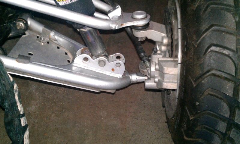

Ik heb een vraagje over het verlagen van mijn kfx400.
Ik heb op mijn a-armen 3 bevestigingspunten zitten voor de veren.
Kan ik als ik de veren op de buitenste punten bevestig ook nog verlagingsblokjes monteren?
Ik weet de lengte hier niet van dus vandaar deze vraag. (zie foto's)
Ik wil ik de kfx achter wat lager leggen.

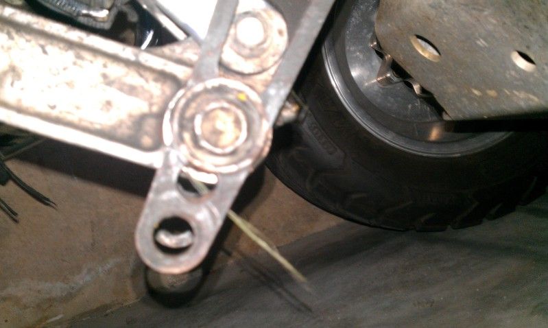

Nu zat ik even te kijken maar volgens mij zit hier al een verlagingslink.
Of is deze standaard? (zie foto).
Als ik de kfx verlaag op de standaard bevestings punten op a-armen moet ie dan ook uitgelijnd worden?

die 3 bevestigings punten op de A-armen is niet standaard zal wel door vorige eigenaar veranderd zijn als je hem verlaagt moet je spoor terug uitlijnen
vanachter heb je al een link zitten staat in hoogste stand kunt dus nog zakken :D

ja, daar zit al een verlagingslink, en als die a armen op het buitenste punt zitten kun je geen blokjes monteren, die komen dan tegen je balljoints aan

Volgens mij.. als ik de veren op de buitenste punten op de a-armen monteer staan de veren net zo ver naar buiten als
met verlagingsblokjes. Althans scheelt misschien 2mm.
Ik er van het weekend mee aan de slag, eens kijken hoe die er dan uitziet.
