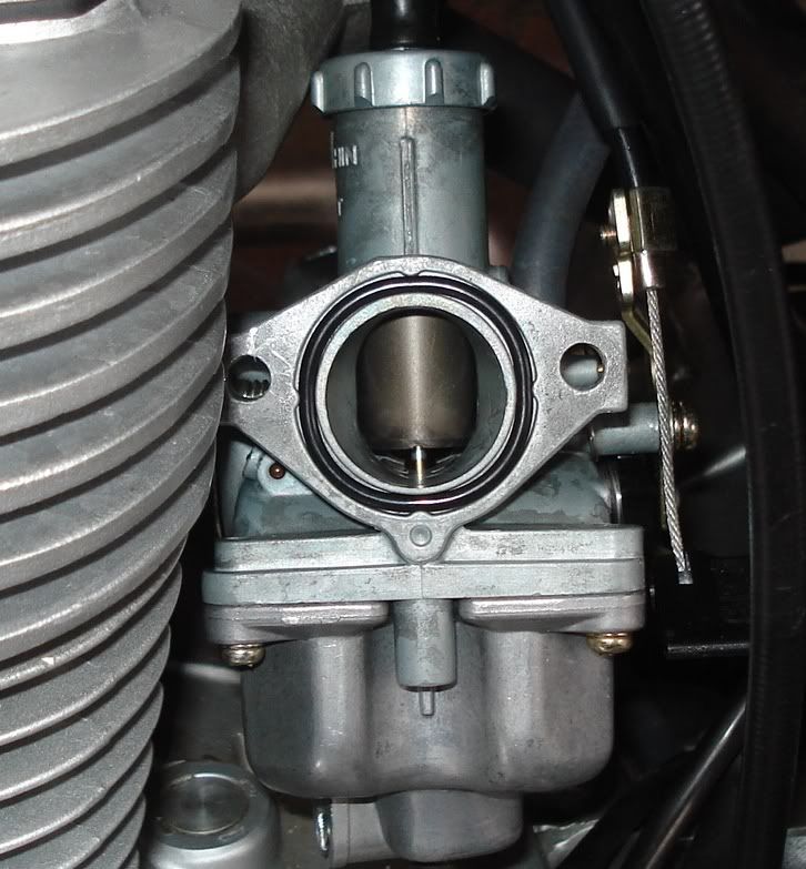

Re: Barossa 250: Carburateur schoongemaakt, nu probleem
ik denk dat de gaskabel niet goed zit.
ik hoop dat ik het kan uitleggen met deze foto.
ik ben niet zo technisch qua quads maar ik doe een poging na mijn zelfde probleem na sproeier wisseling.
aan de bovenkant van de carburateur heb je je gaskabel(bovenin tussen de leidingen)deze komt vanuit de carburateur en gaat een beetje erg schuin(bijna haaks) naar je duimgas.
bij mij was het probleem dat de rubbers niet over elkaar heen zaten waar door mn gas bleef hangen misschien heb jij dat ook wel.
je kan dr ook zo lekker bij allemaal.
succes
Ja, daar zal ik ook eens naar kijken. Bedankt Michel. Ik heb hem nu weer (deels) los zodat ik naar de stand van de gasschuif kan kijken. Weet iemand of dit een normale stand is?
De afstelling van stationair heb ik niet veranderd, hij liep keurig met de huidige afstelling. Als dat het niet is dan denk ik dat er ofwel iets mis is binnenin de carburateur of dat hij valse lucht aanzuigt ergens tussen de carb en de cilinders.
Beroerd sleutelen met dat standaard luchtfilter trouwens, die heb ik maar weggesloopt en een sportfilter en sproeier 117,5 besteld. De boel licht nu toch los en dat sleutelt in ieder geval wat makkelijker.
hmm, die gasklap lijkt mij normaal te staan.
heb je al naar de kabel gekeken wat michel zei?
kan je hem op een of andere manier niet verder naar beneden duwen?
ik zou ff de gaskabel nalopen, of hij nergens verkeerd zit
en anders ff cabreteur verder uit elkaar halen
Geweldig, dat was het! Ik ben echt superblij dat ik het gevonden heb! Naar aanleiding van jullie tips heb ik nog eens goed gekeken naar de gasschuif. Het bleek dat wanneer ik aan de stationairschroef draaide, de gasschuif geen millimeter bewoog dus dat hij niet ver genoeg dicht zat blijkbaar. Het was inderdaad het eerste rubbertje vanuit de carburateur gezien, die zorgde er voor dat de gaskabel een paar millimeter open bleef staan.*michel* schreef: aan de bovenkant van de carburateur heb je je gaskabel(bovenin tussen de leidingen)deze komt vanuit de carburateur en gaat een beetje erg schuin(bijna haaks) naar je duimgas.
Helaas heb ik inmiddels mijn originele luchtfilter weggezaagd dus ik kan het niet testen nu. En het bestelde sportfilter komt pas over een paar dagen aan.
Maar enorm bedankt voor jullie tips!
