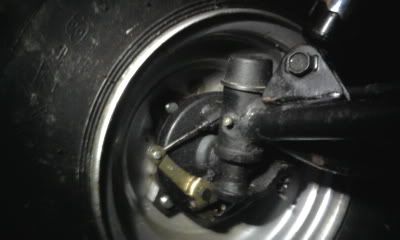

dit is mijn voorrem:
de trommel die je ziet draait niet mee met het wiel.

in zijn geval kun je bv de bout in de velg monteren en dan de sensor ergens via een zelf gemaakt beugeltje op de trommel monteren
bij een vapor is een beugel bij geleverd om hem op het stuur te monteren maar dit is maar een simpel beugeltje
