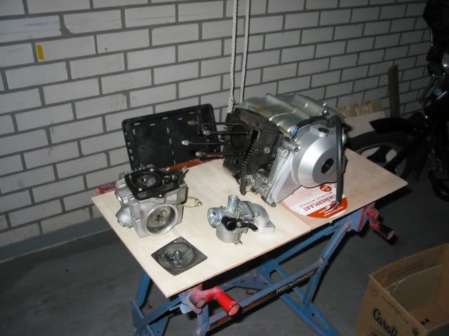

Hallo,
ik heb recentelijk 2e hands een 110cc 4takt quad blok gekocht. Echter is de uitlaatklep verbrand, en moet dus verwisseld worden. Ik heb via de groothandel-nemeco al een nieuwe kleppenset gekocht met veren etc. Echter kan ik het niet voor elkaar krijgen om de klep te verwisselen. Ik heb een aantal foto's van het blok bijgevoegd.
Ook zijn er een aantal snoeren afgeknipt. Heeft iemand een idee wat voor blok dit is, en waar ik de electrische schema's kan vinden?
Groeten

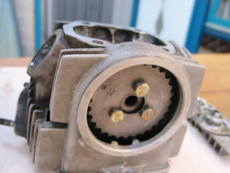

het probleem is juist dat de tuimelaar of de nokkenas er op geen enkel mogelijk manier uit wil, zien in de kop namelijk nergens iets waar je het kan losdraaien ofzo. ik zal vandaag even wat duidelijkere foto's maken van de kop.

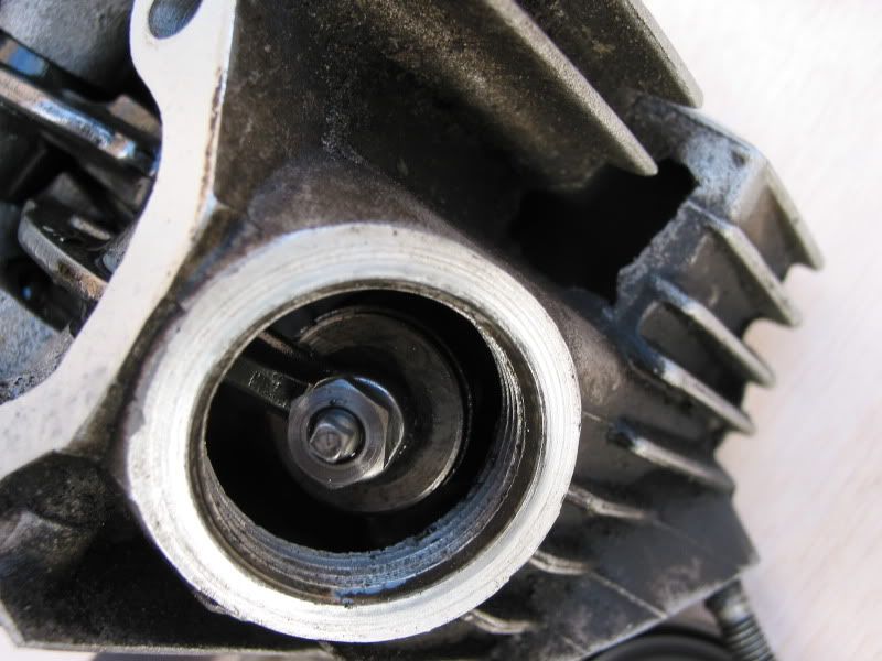

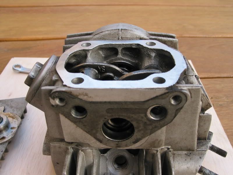

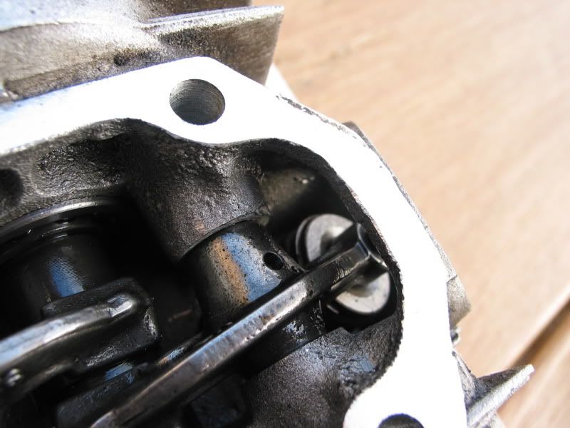

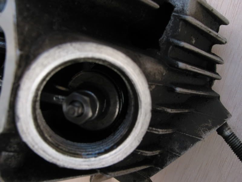

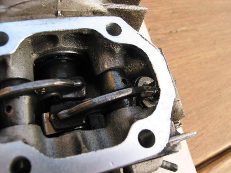

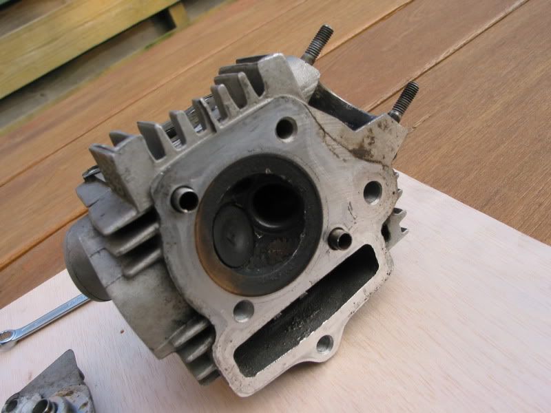

Heb even foto's gemaakt van de kop. De uitlaatklep is er al wel uit, maar dat ging goed provisorisch. Zo wil het er dus niet weer in.
Wat moet ik losdraaien, en hoe krijg ik het los? Ik weet al dat ik dat moertje en dat gevalletje waar de tuimelaar opkomt los/eraf kunnen. En dan?
Er zit trouwens ook een gat in de wand, naar dat deel is niet in contact met olie oid, dus volgens mij kan het geen kwaad.

je zult de asjes waar de tuimelaars op zitten moeten erafhalen. hoe deze vastzitten kan je niet zien op de foto. (mijn gedacht zou geperst zijn.)

de kleppen stooters zitten vast met buisjes waar schroefdraad in zit (bout er in draaien en er uit trekken)
de nokas kan de in het middelste ringetje een buisje plaatsen en met een hamer er op slaan {het buisje}
ps ik wil wel weten hoe dat jeje kleppen er uit heb gekregen (ben ook aan het kloten :verymad: )

Bij die rode stippen daar moeten dacht ik die tuimelaar asjes uit.
Maar de nokkenas wil er helemaal niet uit ???
