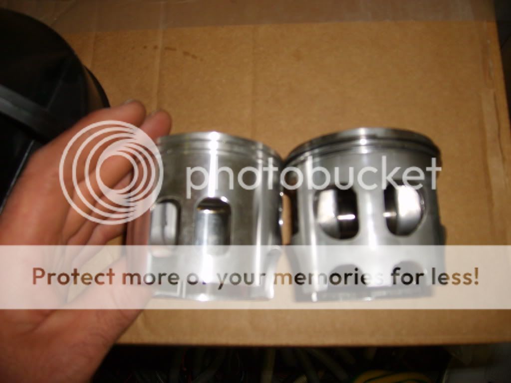

Dag heren,
Wederom een vraagje ,
Wie weet er of je na het poorten van de cilinder inlaat (inlaatkanalen vergroten)de zuiger inlaatgaten moeten matchen met de nieuwe zuiger ?
Ik heb een wiseco pro lite zuiger met de bekende inlaat gaten
De inlaatkanalen cilinder heb ik vergroot volgens een beschrijving op blasterforum , gewoon een verantwoorde milde tuning
De gaten van de zuiger zij dus kleiner als de inlaatpoorten
Ik ben een beetje bang dat het mengsel nu tegen de zuiger opbotst omdat de gaten niet gelijk zijn
Origineel was dit wel ongevere zo geloof ik
Wie weet er meer ?

Goed.... Zoals je zegt werkt t niet helemaal.
Als je een zuiger zou hebben zonder gaten dan werkt het als volgt.
De zuiger gaat naar beneden en via je cilinderwand(poorten) stroomt het mengsel onder druk naar boven je zuiger.
Wat jullie hebben zijn gaten in je zuiger. Wat je hiermee bereikt is dat je mengsel eerder kans heeft om naar boven te stromen. En hierdoor krijg je meer mengsel boven je zuiger. Dus meer compressie en dus meer power.
Denk maar eens terug aan de brommers van vroeger. Je had 50cc en 50 snel. Dat snel was eigenlijk niks meer dan gaten in je zuiger.
In het ideale geval zijn de gaten in de zuiger net zo groot als in de cilinder. Maar doorgaans is dit niet zo vanwege het zwakker maken van je zuiger.
Een zuiger kantelt bij iedere slag een beetje. Naarmate de zuiger ouder word neemt dit toe. Word het teveel dan maak je kans op een vastloper doordat je zuiger teveel kantelt en klem komt te zitten.
Ga je gaten in je zuiger maken dan maak je je zuiger dus zwakker. Iedere keer als i kantelt dan krijgt i een klap als t ware. Nou ja gevolgen kun je voorstellen denk ik.
Al met al gaat het dus niet om de grote van de gaten in de zuiger maar van die in de cilinder. Als de gaten in de cilinder groter zijn dan is er dus meer tijd om brandstof toe te voeren.
Dus poorten opboren. Poorten polijsten of flowen. En de zuiger laten voor wat hij is.
Hiermee heb je max power en geen risico op beschadigde blokjes.

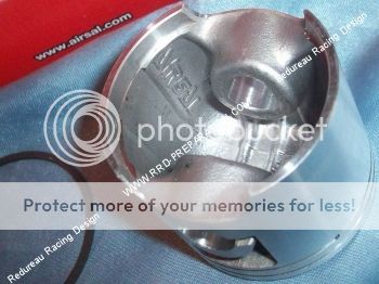

Re: Zuigergaten machen met gepoorte inlaat blaster
de gaten in de zuiger doen bijna niks deze zorgen alleen voor een betere smering van het small end lager de airsal 240 kit heeft zelfs geen gaten in de zuiger en deze is toch echt zeer snel, gewoon de zuiger laten voor wat hij is, eigenlijk blijven alle tuners van de zuiger af
ik heb het zelf niet bedacht flotek is swerelds bekendste blaster en banshee tuner die heeft het me een keer uitgelegd sorry ik denk dat hij er iets meer vanaf weet als jij of ik en dan nog mijn wossner en de airsal zuigers die hebben niks geen gat

Tooneiges
Berichten: 316
Lid geworden op: za 10 dec, 2011 17:25
Bericht door Tooneiges »
hier een antwoord van een echte tuner wat betreft spoelpoorten aan te passen
duidelijk dat bonzaiking gelijk had dat het niet hoeft
het mag zelfs niet want hij zal breken is advies (massa verdeling is niet goed meer van de zuiger
kenoconnor is een man uit de states di op you tube tuning dingen laat zien
ik heb deze verbeteringen uitgevoerd en de inlaat middels mail contact ook aangepast
erruuugggg benieuwd wat het gaat doen allemaal
zie onder :
verder bedankt voor deze zeer hulpbiedende reacties word erg gewaardeerd!!!! :crosser:
Glad you like the vids Boss. Don't touch the piston windows. The skirt will crack. Run the piston clearance at .003 ".
Ken
