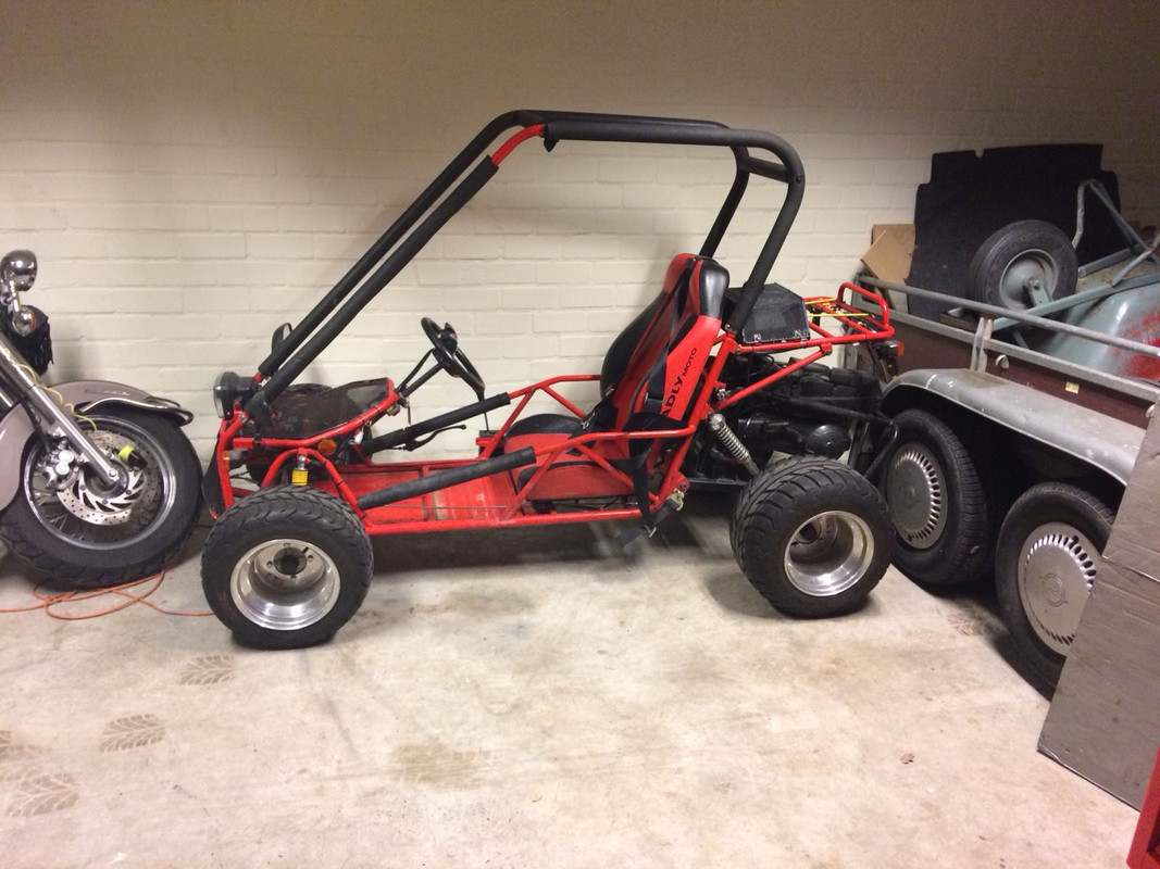

quad buggy formaat zat ik te denken aan een eenzitter ivm met gewicht (160kg) max gewicht (280kg) maar ben bang dat de aandrijflijn zeker 100/130 kilo toevoegen waardoor ik over het max gewicht zit.. is dit een probleem bij de her keuring?
